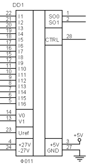

Здравствуйте! Скажите, что конролируется с помощью вывода CTRL? Это вход или выход?
ф011.png [ 10.87 KiB | Просмотров: 221370 ]

Этот вывод когда-то означал корректность передачи данных между развязанными доменами внутри микросборки. Т.к. сейчас корректность передачи каждого бита данных между доменами по опторазвязке подтверждается через дополнительную оптопару, то необходимость в выводе CTRL отпала. Т.е. если SL - посылка выдается на выходе микросборки, то тракт развязки внутри микросборки точно отработал правильно, и этот факт контролируется самой микросборкой.
Можете считать, что данный вывод (28 - CTRL) на микросборке Ф011 никуда не подключен.
