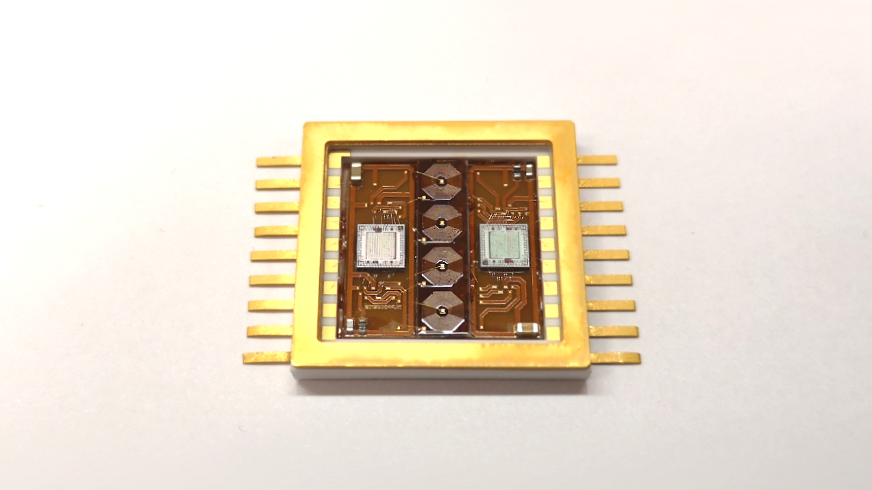

Тема для обсуждения микросборки 2015ВВ045.
Выпущена в рамках исследования потребительского интереса к данному направлению. Если Вас данная микросборка заинтересовала, пишите на support@npofizika.ru .
Направление развязки сигналов: 2-2. Питание 5В. Битрейт 25Мбит/с.
Актуальная информация по статусу разработки в сообщении

А хотя бы черновая версия технического описания имеется? Выложите пожалуйста.
Основной вопрос - питание нужно с обеих сторон?
Как выглядит осциллограмма выходных сигналов при подаче питания? (тем более если их два)

ТО пока нету никакого, можете ориентироваться на 2015ВВ014 за тем исключением, что там два канала, а не четыре. Кристаллы те же самые, потребление будет слегка больше. Встроенной DC-DC нету. (Это отдельное направление, работы по нему идут).
Что касается питания, то коротко сказать не получится: очень много вариантов подачи питания и сигналов. Если вкратце, то при синхронной подаче питания с фронтом 10мкс к моменту достижения уровня 4.5В микросборка полностью работоспособна. Если Вам интересен какой-то частный случай, пишите.
На всякий случай повторю, что это рабочий образец на тестовых кристаллах и тестовых трансформаторах. Мы убедились, что можем выпускать планарные трансформаторы требуемой геометрии, и что всё это влезает в используемый нами корпус. Сейчас идет работа по опросу потребителей, в т.ч. здесь.

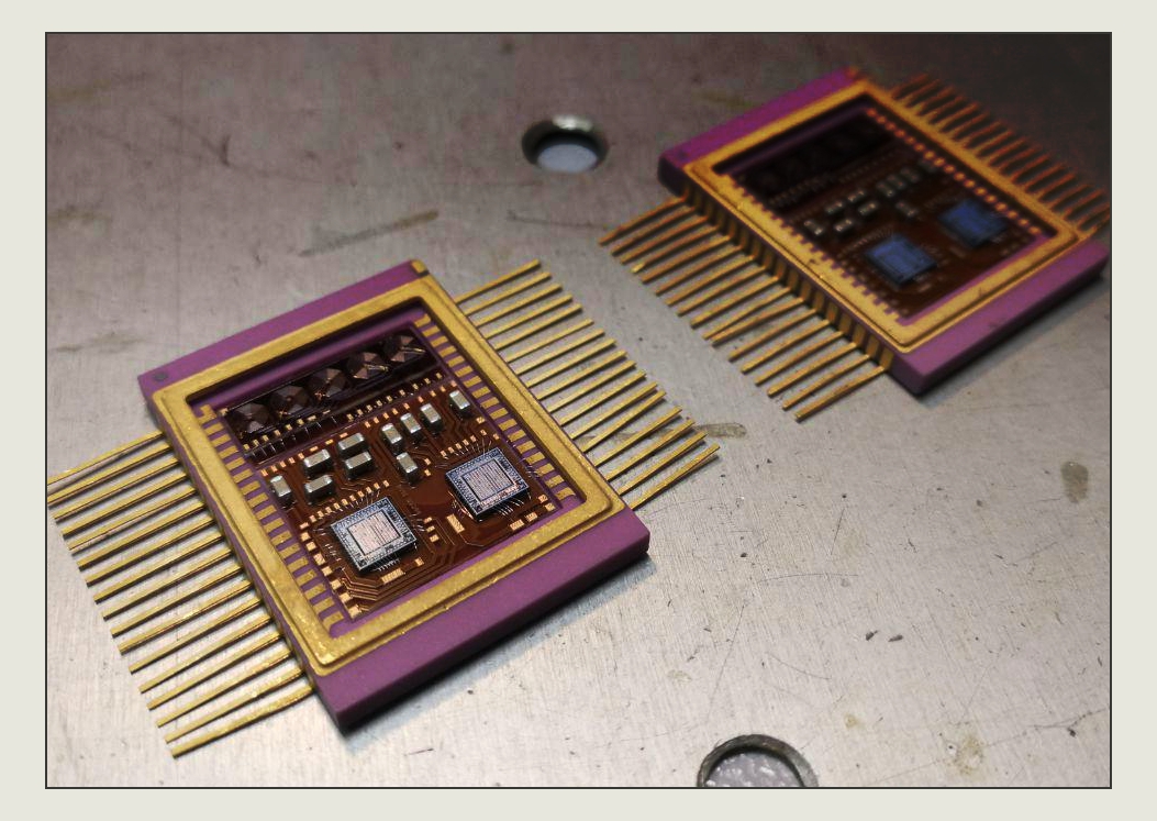

Обновление по статусу разработки.
Получены образцы новых микросборок со следующими параметрами:
1. Корпус - Марабу (аналогично 2015ВВ014)
2. 4 канала: по 2 в каждую сторону
3. Скорость передачи данных 25Мбит/с
В ближайший месяц принимаются пожелания по определению приоритетности компоновки каналов: 2-2, 4-0, 3-1.
Доступность опытных образцов для заказчиков планируется во 2м квартале 2019г.

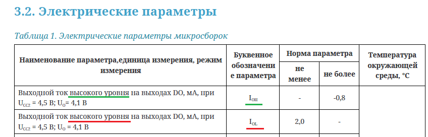

Добрый день. В описании по Вашей ссылке в параметрах опечатка, см. скриншот.
2015VV045-1.png [ 31.89 KiB | Просмотров: 2957669 ]

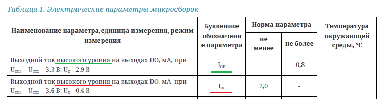

Аналогичная опечатка в описании на 2015ВВ015.
2015VV015.png [ 45.45 KiB | Просмотров: 2957669 ]
СообщениеДобавлено: 05 окт 2020, 12:27
Добрый день.
Спасибо большое, сегодня же все поправим.
